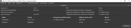

@mrstartipper Haciendo la segunda prueba de ancho de banda pude hacer 1hora y 40 minutos sin caida y todo estable dejare la prueba para que la puedan ver espero mañana hacer la prueba definitiva en twitch aver si se soluciono todo el problema les dejo una imagen de la prueba mañana contare mas de como fue
Wonderful! I'm glad that yours may be working well. Did any of the things we mentioned in the post help so far with resolving your issues?

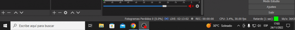

Bueno ultima prueba de stream que hice duro mas de 2 hs y 15 minutos sin corte tengo otra forma lo que tenga placa de vídeo 1650 de nvidia ponga los drivers 516.94 y el obs la versión 27.2.4 es algo que a mi en particular me funcion en ningun momento se me corto el vivo
@mrstartipper aqui les dejo una imagen del vivo
